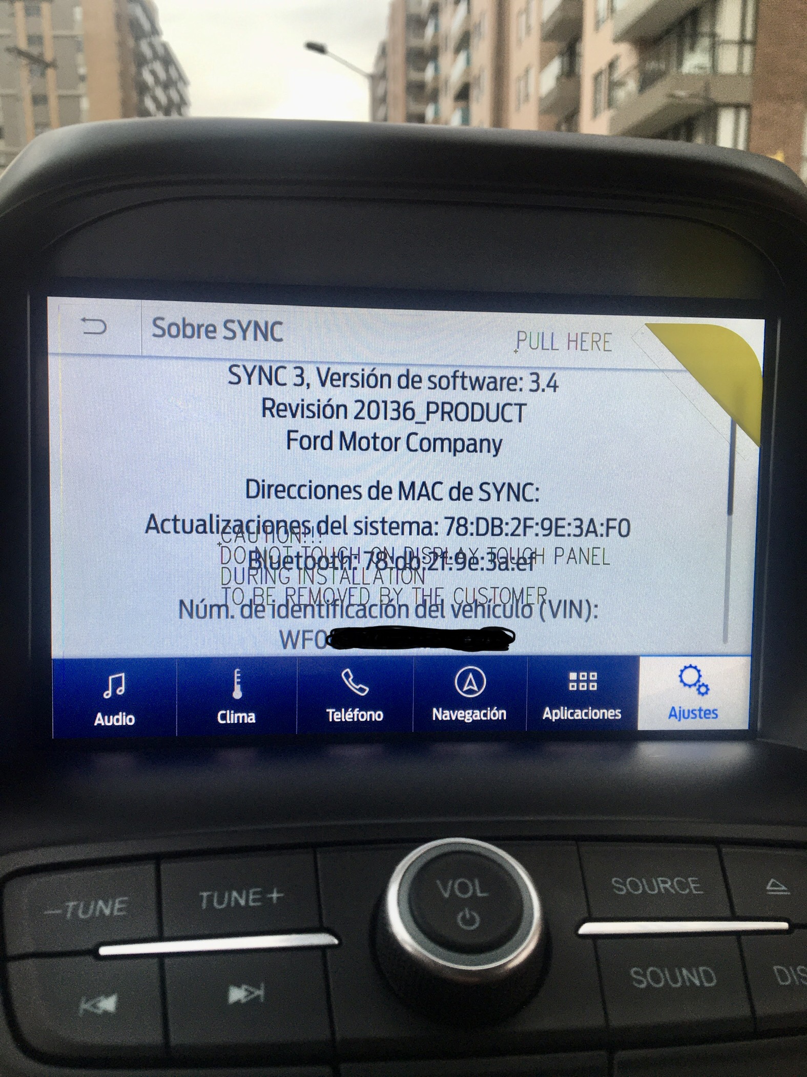

Buenas tardes a todos, actualicé mi Ford Escape a la versión 3.4 revisión 20136, pero no me aparecen los mapas, que me faltará hacer?
Muchísimas gracias por la colaboración

De que región es el auto? Es la misma región que seleccionaste al bajar los paquetes en la tool?
Cuál era la versión de Sync que tenías al momento de ir a 20136?
Adicionalmente, en el USB que armaste con la tool, pásanos aquí el contenido de la carpeta SyncMyRide y los archivos autoinstall.lst y reformat.lst que están en el directorio raíz del USB.
Hice downgrade, quedó en la 3.3.18082 y luego actualicé a la versión 3.4.19274, me sigue saliendo fallo de navegación
Capaz te faltan los mapas en el modulo Apim, fijate en configuracion → acerca de sync, donde aparece la version de sync, gracenotes, etc , ¿te aparece la version del navegador o no hay nada?
Sino hay nada, instala los mapas a mano, si hay una version (ejemplo Na19) , algo de configuracion debe ser, probaria reinstalando todo de cero.
Claramente no tenes ninguna version de mapas instaladas.
